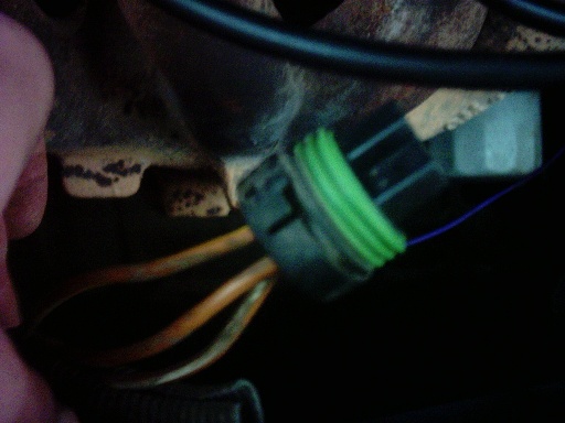

to mnie od początku zastanawia - w roczniku Twojej eFki wiatrak
fabrycznie powinien być 1-biegowy (2 przewody, brązowy i brązowo-biały) hmm.gif
c16nz z roku 1992.
