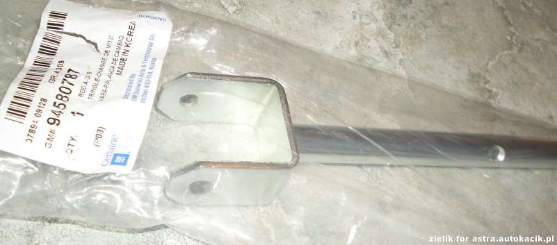

Na fotce z linka widać świeżo zamontowany nowy drążek dobrany od lanosa. Jest identyczny jak w Oplu.
KLIK KLIK

A od siebie dodam fotkę z numerem. Aby kącikowicze mogli łatwiej wyszukać tą część. grinser006.gif
