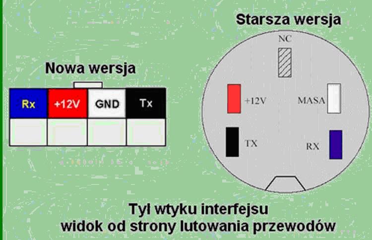

Włożyłem do załącznika schemat wtyku to instalacji Lecho. Może kupisz interfejs i sam coś podłubiesz w ustawieniach.

to by było to, tylko nie pamietam czy w tym okrągłym jest 5 czy 6 wtyków, hmm.gif

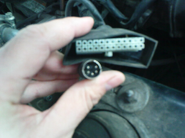

a wtyk jest ten okrągły z załącznika z 5 palcami

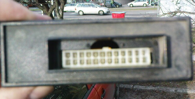

Więc interfejs jest taki jak w załaczniku Gego ok.gif, więc pewnie jest to lecho tylko które bo na obu puszkach brakuje opisu, wyedytowałem swoje posty i wstawiłem załączniki ze zdjęciami,

Mi to wygląda na sterownik MaxiLambda. I do niego można się podłączyć kompem.

odpięcie obu uniemozliwiło odpalenie, podpięcie większej puszki też nie pozwoliło, musze poszukac pilnie warsztatu Lecho w Warszawie ale nie Codzienna 50, bo tam mnie spuscili na bambus chaja.gif

mniejsza puszka to emulator wtryskiwaczy, odpinąc ją odcinasz wtryski
większa puszka sterownik LPG, odpinając go odcinasz sondę lambda

oki, znalazłem warsztat który jak nie znajdzie w swoich zasobach to zakupi końcówkę, jak się okazuje ta okrągła nie jest za często spotykana, a nie każdy chce ją mieć u siebie
