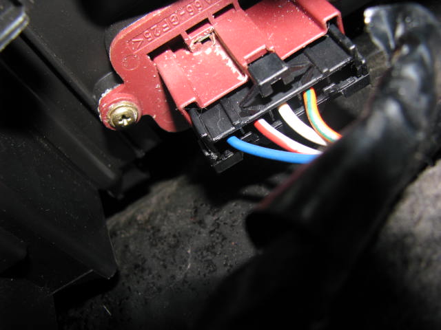

Kiedyś upaliła mi się kostka wchodząca do dmuchawy, postawiłem każdy oddzielny kabelek wsadzić w te styki, jednak po jakimś czasie jeden styk być może z powodu tego że słabo przylegał się też schajcował smile.gif. Dziś jak to naprawiałem niestety wypiąłem wszystkie te przewody i nie pamiętam który gdzie smile.gif, więc prośba do Was ponumerujcie:

W mkII do samego wentylatowa wchodza dwa przewody, cztery sa od opornika dmuchawy.
Opisy wg. schematu:
Rezystor:
1 - szary
2 - zielono-czarny
3 - niebiesko-czerwony
4 - szaro-czarny
Wentylator:
1 - niebieski
2 - szaro-czarny

Teraz wydaje mi się że bardzo słabo leci z tego nawiewu :/ nie wiem to co mi podaleś to konfiguracja od lewej do prawej?
Ja podalem po numerach pinow.
Numery pinów hmmmm
