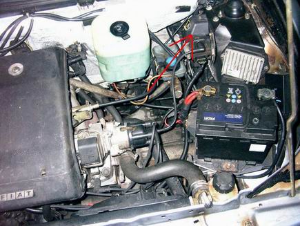

Bezpiecznik od pompki paliwa jest pod maską, koło lewego nadkola pod samą przegrodą pod takim czarnym plastikiem z błyskawicą, będą tam 2 bezpieczniki i 2 przekaźniki, ten komplet bliżej przegrody powinien być od pompki jeżeli nikt tego nie pozamieniał

powiec ci tak jak mi siadla pompa paliwka po tym jak jezdzilem prawie bez paliwka to pierwsze co poszlo to bezpiecznik i przekaznik o kupilem nowa pompe i dalej nie dzialala a bezpiecznik i przekaznik poszly sie 270747800-sex.gif tak wiec polecam wymiane tych elementow koszt niewielki a na pow obrazku pokazuje ci gdzie tego szukac
