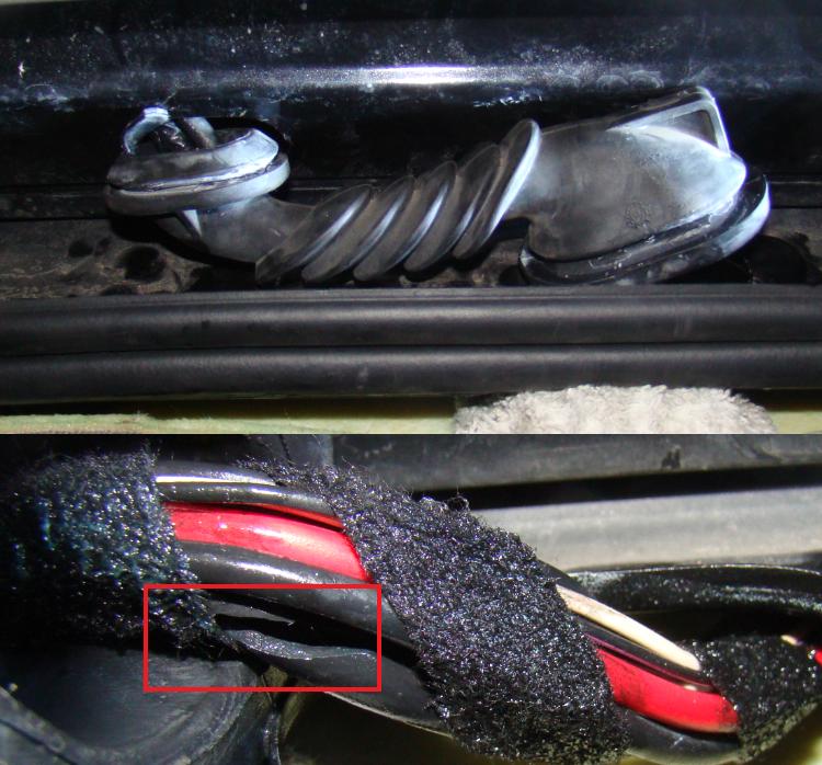

No i mam diagnozę, niestety chyba nie za dobrą, pękniety wężyk schowany w gumowej osłonie(w której idą przewody do klapy). I teraz pytanie co z tym zrobić, ASO? Jakie koszty?
Wyciągnąć wężyk. Nie wyciągałem jeszcze w Stilo, ale dobrze jest, jeżeli przechodzi długi kawałek i przez zawiłe kanały, przeciągnąć go z jakimś kabelkiem. Potem tym kabelkiem łatwo wciągniesz nowy wężyk. Zmierzyć. Jechać do pobliskiego sklepu motoryzacyjnego. Kupić z zapasem o takiej samej średnicy. Myśle że koszty będą zbliżone do ceny paczki fajek smile.gif

Kurcze może być problem bo wg. epera ten kabel idzie przez cały samochód, naszczęście nie jest drogi bo około 30 zł tylko obawiam się że z wymianą sobie sam nie poradzę, tylko się zastanawiam czy do mechanika jechać czy odrazu do ASO.
Zastanawiam się także nad wycięciem pękniętego miejca i założenie jakiejś złączki (np. z kawałka innego wężyka) - dzięki bas dopiero teraz zauważyłem Twoją wiadomość

Kable naszczęście całe, tylko swoją drogą co mogło rozerwać taki wężyk confused.gif
> wężyk
Wiesz dlaczego pasek rozrządu zmienia się co max 5 lat?
Bo guma się starzeje a w tym konkretnym przypadku jest narażona na zginanie, zamarzanie w niej płynu itd.
Pozdrawiam BAS
Jeżeli jest taki długi to jak kolega pisze złączkę kupic i połączyć.
W Alfie w tylnej klapie poprzecierały mi się kable, a tu pękł wężyk. To cały czas się zgina, pracuje.
Kupiłem rano 2 złączki i kawałek wężyka (na wszelki wypadek) za całe 3zł smile.gif. Po pracy zabieram się za naprawę, dzięki za pomoc.

Zrobione - koszt 3 zł i 1 godzina roboty. Na wszelki wypadek posmarowałem jeszcze butaprenem złączkę.
