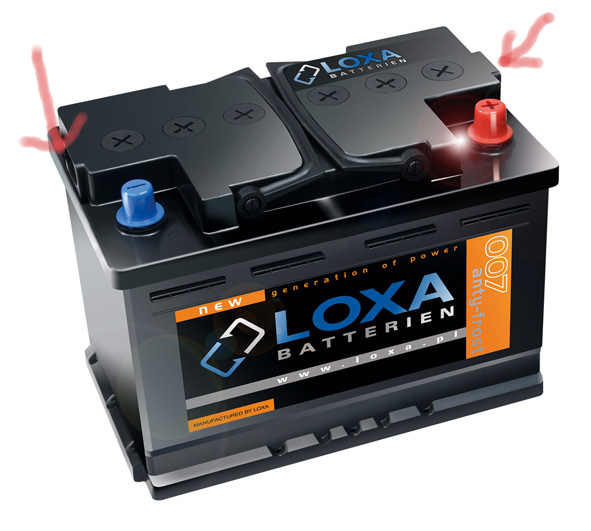

PiotrekS(axo) ma racje. Tam gdzie zaznaczyłem na obrazku akumulatora masz albo puste dziurki (odpowietrzniki) albo zaślepki (fi coś koło 5 mm), które to zaślepki możesz wyjąć i zamontować tam wężyk odpowietrzający.
