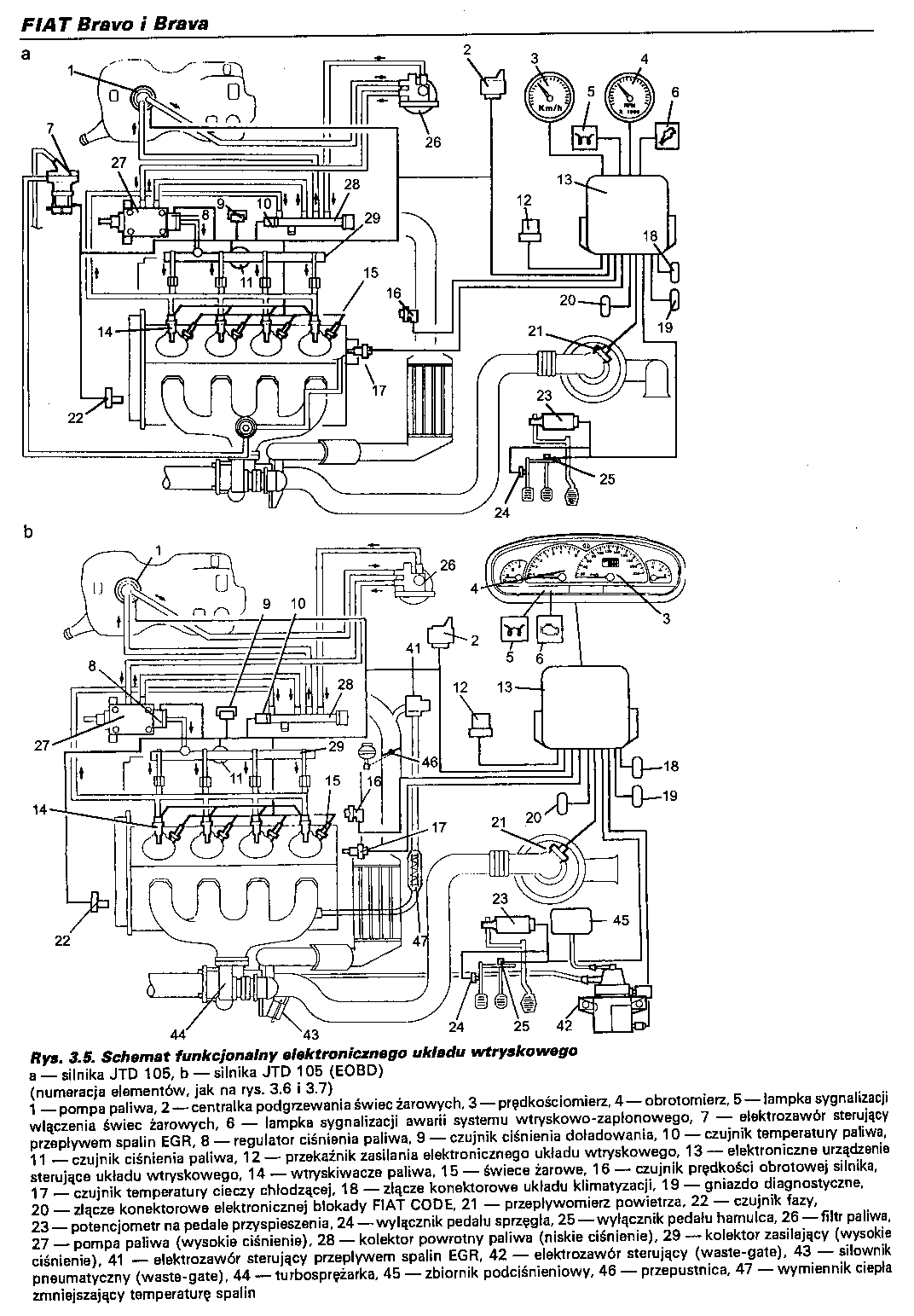

Tam nie ma zaworu.
Ps. Sorry za wielkość obrazka ale to GIF
No to nie wiem. Coś mi tam mówił ale może źle go zrozumiałem.
