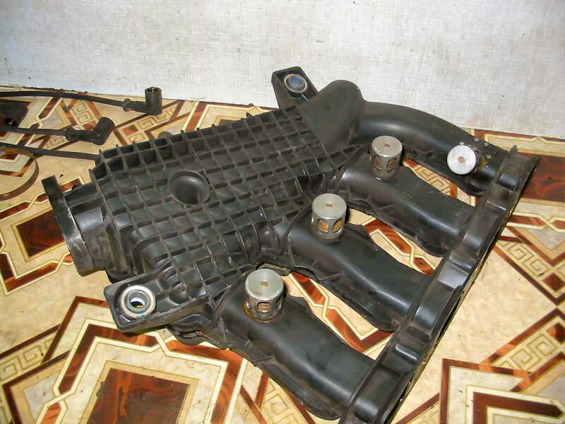

Szczerze to do 1.6 nie ma potrzeby montowania zadnego sekwencyjnego!I tak nie ma tam przepływki no chyba ze ktos ma kolektor plastikowy ale to nie problem.Ja tam mam w 1.8 IIgeneracje juz od dawna i nie narzekam a i spalnie przyzwoite!Zreszta po strzale przeplywka na allegro z 250zl wiec wtedy bede sie martwil:)A odjezdzic 4000zl to juz problem wolalbym jezdzic na Pb:))
> w jakim sensie plastikowy kolektor w 1600 to nie problem?
chodzilo zapewne o to za nie problem go bedzie jednym porzadnym strzalem rozwalic grinser006.gif
> strzalem rozwalic
chyba tylko...
rozwalic moze nie ale kto wie:)niby sa zabezpieczenia ale wolalbym kupic metalowy wtedy;)
