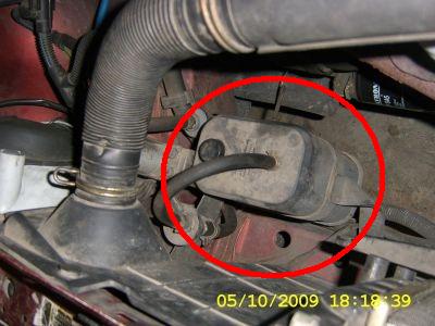

Podpowiedzcie troszkę bo się nie znam ale kapie benzynka z takiego hmmm jakby pochłaniacza do maski gazowej po lewej stronie autka ;-)
Jest tam tka zaślepka na górze czarna i z tego leci benzynka hmmm

takie cuś, jak na obrazku? to pochłaniacz oparów paliwa z obwodu odpowietrzenia zbiornika paliwa.

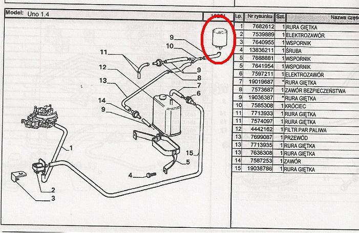

jest to jakaś hipoteza, tym bardziej, że paliwo samo pod górkę nie poleci. lecz zastanawia mnie jeden element, który wg schematu i książki powinien być po prawej stronie w bagażniku i jest opisany jako pochłaniacz par paliwa... hmm.gif niczego takiego nie zauważyłem u siebie hmm.gif
to ten pochłaniacz na fotce, wiesz schemat to jedno a rzeczywistosć to drugie, i ten pochłaniacz jest w komorze silnika

Niekoniecznie ok.gif Ten czarny "prostokątny" zbiornik mam, jak również jest u mnie i ten, o którym wspomina romano11 w bagażniku koło wlewu paliwa. A ja zawsze zastanawiałem się do czego to służy grinser006.gif
O to to właśnie
spod tego koreczka letko kapała benzynka.
