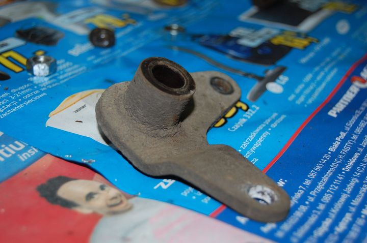

Kilka zdjęć poglądowych jak to u mnie wyglądało:
U mnie jak widać po użyciu niewielkiej siły kulka wyskoczyła z gniazda przegubu, tak już wszystko było wypracowane. Ale wyjąłem ją, wszystko dokładnie wyczyściłem, nasmarowałem, złożyłem i zaklepałem. Śmiga do dziś ładnie. ok.gif
To właśnie ten element i jeszcze jeden podobny do tego pracują obrotowa na takich małych czopach i są na jakichś tulejekach z tworzywa sztucznego. Niestety w praktycznie każdym Uno z jakim miałem do czynienia te tulejki się zasyfiają i zapiekają, dlatego też biegi wchodzą bardzo opornie. Może być problem ze ściągnięcie tego z tych czopów. Na czopach są one zabezpieczone zawleczkami. Po przesmarowaniu przynajmniej u mnie niebo a ziemia. waytogo.gif
