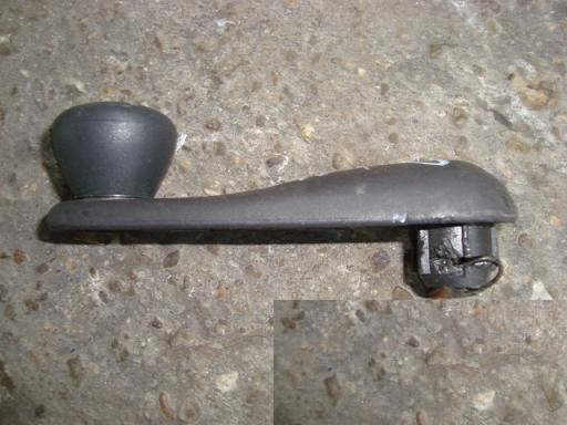

Tam jest taka sprężyna- pierścień zabezpieczający w kształcie dużej greckiej litery omega. Trzeba go próbować wcisnąć śrubokrętem.

ale zaraz za rączką a przed tym okręgiem grubym czarnym? czy między tym okręgiem a tapicerką??

Musisz odchylić jedno potem drugie - ten pierścień jest widoczny ...
musisz wyciągnąć widoczną na foto zawleczkę
