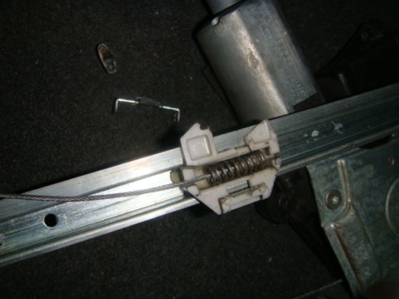

Dziś popsuł sie mechanizm opuszczania elektryczny szyby z tyłu. ASTRA G HB
Połamał sie plastik w prowadnicy, który trzyma dwa końce linki.
Mam pytanie. Czy dokupie sam plastik? Cały mechanizm używany to duzy koszt.

Jak mozesz to wrzuc fotke z zazaczonym elementem, bedzie latwiej grinser006.gif
Problem polega na tym, że się to rozsypało. Wrzuce fotkę pozostałości.
Ja rozumiem, ale mowisz, ze gdzies znalazles podobny podnosnik z Zafiry, wiec bardziej o zaznaczenie na takim zdjeciu mi chodzilo ok.gif
Foto mojego mechanizmu
Chodzi o ten połamany biały plastik.

PS w załączniku tak myslałem o to chodzi

Aha i jeszcze jedno.
Co konkretnie podnosi szybę?
Szyba od dołu jest osadzona na takim profilu.
Ktora część całego mechanizmu popycha, lub też jest mocowana do tego profilu?.
Jednym slowem w którym miejscu jest połączenie tych dwóch elementów?
no więc na twoim załączniku widać sprężynkę w tym połamanym plastiku i ona powinna byc (jak wszystko jest sprawne )przykryta ,zasłonięta tłoczona dopasowaną blaszka i właśnie ją trzeba na zasadzie nitowania połączyc do plastiku.Z umiarem bo jak będziesz mocno młotkował to nowy plastik chrupnie .A przy tej blaszce musi byc coś w rodzaju ślizgu dwustronnego i on wchodzi w prowadnicę aluminiową szyby.

Blaszkę taką mam gdyż nie uległa uszkodzeniu. Plastik niestety w kilku kawałkach.
Może da się dokupić taki plastik?
Czy da się go wogóle tam włożyć. Jest bardzo pasowny jak zauważyłem.
