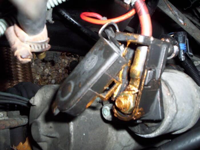

jesli,drogi Kropkowiczu,masz problemy ze zbyt niskim napięciem ładowania akumulatora,mierzonym na klemach,a napięcie mierzone na zacisku alternatora jest prawidłowe (powinno być okolo 14,2-14,5V,przy średnim obciążeniu odbiornikami,i 3000 rpm silnika),to wygląda,ze masz problem z połączeniem kabli na rozruszniku,tym pod plastikową przykrywką:
(Akurat w tej fotorelacji widać wszystko od gory,po zdemontowaniu kolektora ssącego,ale dobry dostęp jest także od spodu auta ok.gif)
Zdejmujemy przykrywkę,i odkręcamy śrubę (M8),mocującą i spinającą kabel od alternatora i kabel od akumulatora:
Odkręcamy kabel od zacisku alternatora,i wyjmujemy go:
Dokladnie czyścimy papierem ściernym (gradacji 250) wszystkie złącza...:
Warto oczyścić tez śrube,mocującą to wszystko na elektromagnesie:
Potem skladamy to wszystko do kupy (najpierw zakładamy osłonę plastikową,potem nasadzamy na śrubę kabel od akumulatora,następnie nasadzamy kabel od alternatora,i skręcamy to wszystko nakrętką.
Warto zabezpieczyć polaczenie smarem,najlepiej silikonowym albo miedziowym:
Potem juz tylko pozostaje nam zalozyć zapinkę osłony,i przykręcić kabel do złącza alternatora...i możemy cieszyć się brakiem większych spadkow napięcia między alternatorem a akumulatorem cool.gif
