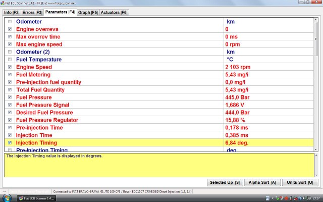

sprawdzeenie autka ciekawilo mnie od momentu kiedy po zatankowaniu i ujechaniu raptem 500 metrow auto zgaslo podczas jazdy. a wiec zrobilem prtscr i wrzucam
mam nadzieje ze mi ktos wytlumaczy czy jest ok czy cos nie tak w parametrach
screen przy 2000obr/ min
sory ale nie bardzo wiem jak sie umieszka kilka screenow w jednym poscie wiec troche zasmiece
tutaj jest na biegu jalowym
a tutaj przy kluczyku przekreconym o jedna pozycje
a tutaj na biegu jalowym inne parametry

hmm.gif Parametry generalnie wyglądają na prawidłowe , dziwi mnie tylko brak odczytu wartości ciśnienia na CR na biegu jałowym choć sygnał napięciowy jest .
Silnik chyba jeszcze nie był całkiem zagrzany ?

pomiar robiony w nocy wiec na zimnym silniku przy temp silnika 20 stopni.

A cisnienie na cr to pozycja"fuel pressure" ??niektore pozycje migaja i moze jak zrobil;em screena to nie wyswietlilo sprawdze rto przy okazji ponownie. smirk.gif

Tylko czemu sygnał napięciowy jest a nie ma wartości dla ciśnienia ?
Zwróć uwagę że na screenie przy 2 tys. obr/min jest znowu OK .

Nie wiem nie uzywałem jeszcze tego softu. Być może problem jest w odświeżaniu wskazań, bo coś o tym Marko wspomina.
hmm.gif Nic takiego u mnie się nie zauważyłem , ale w każdym razie to dziwna sprawa icon_rolleyes.gif
> dziwna sprawa
to wyglada tak ze raz wyskakuje pomiar ok 1-2 sek jest pozniej napis bar znow 1-2 sek i znow pomiar i tak to przeskakuje i widac screen akurat w tym momencie zrobilem kiedy mrugnelo bar. nie wiem czy to normalne czy nie, gdyz softem bawie sie dopiero dzien. ale bardzo ciekawy program. pozwalajacy sprawdzic nawet dzialanie poszczegolnych elementow np. pompy paliwa wentylator chlodnicy i wiele innych klika sie na komputerze a po chwili slyszy sie w aucie pracaujaca pompe czy wentylator.
