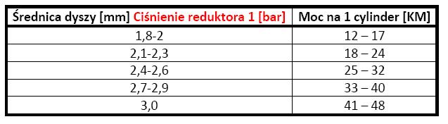

literowka. Czyli bedzie szukac szarych valtekow i cos moze uda sie wystroic. teraz inne pytanie. Dysze, jak poprawnie doprac srednice ?? Metoda prob i bledow czy jest jakis wzor na to ??
