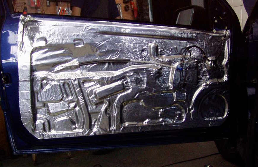

a i jeszcze jedno pytanie. ile trzeba kupić mat bitumicznych do wygłuszenia 2-ch drzwi?
1mata = 25x50 cm
na stronie http://www.powe.pl/brava.html wyczytałem że 9. Ale na jedne czy 2 drzwi już nie napisali spineyes.gif
głośnik 16 czy 16.5 ?
Jedne drzwi to jakiś metr kwadratowy powierzchni do wytłumienia...
Czyli dwie warstwy (maty 2-milimetrowe) po cztery maty x 2 drzwi = 16 mat...
Do tego wypadałoby przynajmniej jedną warstwą zakleić otwory na wewnętrznym poszyciu drzwi - dodaj po dwie maty na drzwi i wyjdzie 20...
Głośniki mają rozstaw otworów pod wkręty wg normy - 165mm...
I z dystansem 18-milimetrowym nie mogą być głębsze niż 70mm...

Beznadziejna robota na tej stronie - maty kiepsko przyklejone no.gif U mnie wyszlo troszke ponad 10 mat 50x50cm ale wygluszenie z prawdziwego zdarzenia.
> Beznadziejna robota na tej stronie - maty kiepsko przyklejone U mnie
No Brachu ma QL zrobione i zaoferował sie ze mi zrobi za darmoche brawo.giflove_4.gif
Jezeli chcesz kupic maty kup sobie w tym sklepie www.epiotrek.com kup miekkie roznica w cenie to 2 zl !!! wiec zadna ! i sluchaj BRACHU bo to Facet co zna sie na fachu 270751858-jezyk.gif
Tu masz przykład jak sie wygłusza drzwi !!
Profesionalnie to w załączniku i porównaj sobie z tymi ze strony powe http://www.powe.pl/gfx/brava/brava8.jpg

http://www.epiotrek.com/produkt.php?p=6 -miękkie
http://www.epiotrek.com/produkt.php?p=5 - twarde
...jak będzie różnica między miekkimi a twardymi? nie licząc tej w cenie smile.gif
