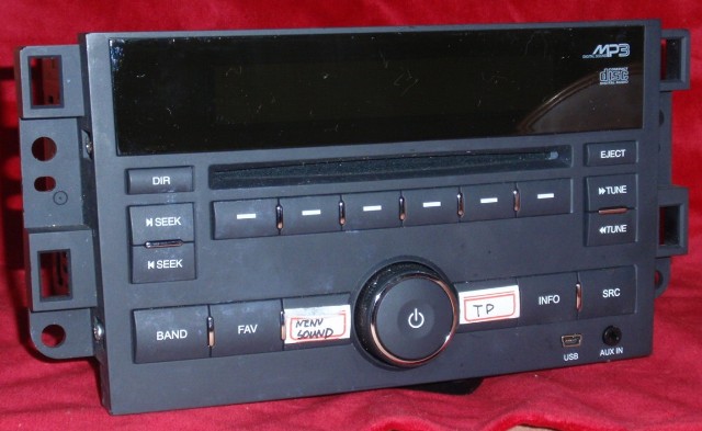

Witam po sąsiedzku, jeden z kolegów z forum nubiry założył do swojej nubiry orginalne radio od Aveo, jestem w chwilowym posiadaniu takiego radia ale założe je pod warunkiem, że będzie działało sterowanie z kiery (mam orginalne daewoo), radio jest też chyba produkcji daewoo więc teoretycznie powinno chodzić, dostałem też przejściówke kabli z orginalnego radia na iso ale nie ma tam kabelków do sterowania radiem(są głośniki, zasilanie, masa, podśiwietlenie, wyciszenie pod tel.) Ma ktoś lub wie które piny wycodzące z radia są od sterowania w kierownicy?.
Jeśli temat był to sorry ale nic nie mogę odkopać, jeśli nie to proszę o pomoc. Pozdrawiam i 20.GIF za pomoc.
a radio jest takie jak to

Widze ze masz TISa, na jednej z kolejnych zakladek masz rozpiske wszystkich pinow z schematow, a numery bierzesz bezposrednia z schematu. Opis wtyczki jest AUDIO. Sterowanie dziala poprzez zmiane rezystancji na przelaczniku i w ten sposob radio wie jaki przycisk zostal uruchomiony.
Czyli sterowanie jest podpiete przez B12 A12, czyli po jednym kabelku na gniazdo.
A12 - trzeci pin od lewej w dolnym rzedzie
B12 - piaty pin od lewej w dolnym rzedzie druga kostka
Oczywiscie mowimy o wtyczce, gniazdo trzeba dopasowac przez lustrzane odbicie i uklad kostki.
Dziękuję za pomoc, radio założone, sterowanie z kiery działa, mam tylko jeden problem czy były takie radia bez
rds-u?. Nie pokazuje mi nazwy stacji tylko zakres a przycisk info działa bo przy cd zmienia-tytuł/czas. Na radiu za nic nie mogę zmienić informacji niewiem.gif20.GIF
