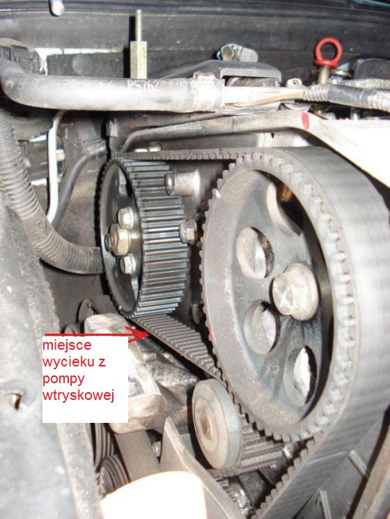

Dzisiaj podjąłem po raz kolejny próbę zlokalizowania wycieku. Udało się odnaleźć przyczynę. Po zdemontowaniu pokrywy paska zębatego pod kołem pompy wtryskowej w miejscu jej mocowania do wspornika sączy się ropa.Co może być przyczyną, co do wymiany i jaki koszt. Może ktoś spotkał się z taką awarią i poradzi co dalej?

Wynika z tego że masz wyciek z simeringu wałka napedowego.
Wymieniałem coś takiego ale w boschu z silnika 1,9D.
Jedynym problemem jaki pamiętam to trzeba było skonstruować ściągacz do koła pasowego pompy. Po zdjęciu koła odkręcenie pompy to pikuś (trzeba tylko pamiętać o ponownym ustawieniu pompy w tym samym miejscu). Prawdę mówiąc nawet nie wiem czy w TD reguluje się kąt wtrysku obracając pompą czy nie.
Jezeli tak to lepiej zaznaczyć dokładnie połozenie pompy.
Sam simerring dało się wydłubać bez rozbierania pompy. Wcisnięcie nowego to pestka. Koszt to jakieś 10zika.
Ale to był Bosch. Trzeba by przekrój tego wynalazku to by było wiadomo.

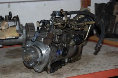

Na zdjeciu widać ,ze odkręcenie koła pasowego nie stanowi problemu. A na wyjętej pompie ściągnięcie mocowania koła z wałka mozna zrobić zwykłym ściągaczem do łozysk.

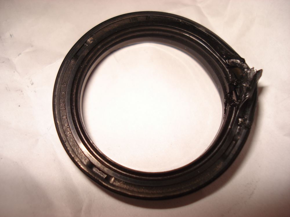

Poddałem się gdy stanęła mi przed oczami trójkątna nakrętka którą przykręcona jest tarcza koła pasowego na osi pompy. Skąd ja mam wziąć taki klucz! Odwiozłem wczoraj wóz do machera, nie jest superspecem od pomp, ale mówi że ten model pompy FT-09 jest prosty jak budowa cepa. Mimo to musiał ją wydrzeć z auta - i z tym miał najwięcej roboty!!. Do wymiany simering na wałku głównym i jakiś drugi. Na jutro auto ma być gotowe. Ważna uwaga - jak pasek rozrządu zamoknie ropą jest to bardzo nie korzystne dla jego trwałości. skromny.gif
No nakrętka była odkręcona maizlem i młotkiem - ale skutecznie. najtrudniejsze zadanie jest przy utrzymaniu ustawienia rozrządu.W załączeniu dodaję fotkę starego simeringa. Wydziera się go na chama i wtłacza nowy, bez żadnych zabezpieczeń.
