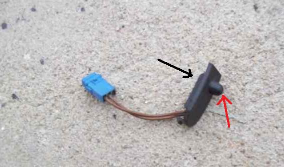

na tym zdjęciu jest czujnik od alfy ale jest bardzo podobny jak w fiacie.
Czerwona strzałka zaznacza cycek który wystaje pod lusterkiem.
czarną strzałką zaznaczyłem gdzie nawierciłem obudowę (oczYwiście nie na wylot) żeby usunąć stary czujnik i zrobić miejsce na nowy.
> fiacie.
