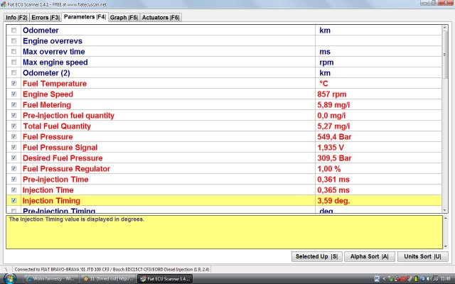

Mam problem auto gasnie po odpaleniu pokereci kilka sek i gasnie zrobilem pomiar bo dluzszy czasz mialem blad p0191 tylko wczesniej oprocz bledu pomiary byly prawidlowe. w zalaczniku screen.
Myslalem ze to pompa cr lub zatkany filtr paliwa ale cisnienie jak widac jest zbyt wysokie co to moze byc ma ktos pomysl?

549 bar na wolnych obrotach to za dużo.

Pad regulatora jest bardzo prawdopodobny.

Zaworek regulacyjny na pompie prawdopodobnie się przycina albo zawyża czujnik ciśnienia na CR .

zwykle wlasnie to jest na mrozach co dziwne jak wlacze fiatecu scan i klikne actuators czyli zeby sprawdzalo poszczegolne elementy tzn klikam na regulator cisnienia zeby sprawdzilo slychac jak cos tam pstryka wlanczam silnik i jest wszystko ok. no ale glupio tak w te mrozy komputer wozic ze soba zeby rozruszac regulator cisnienia;)
