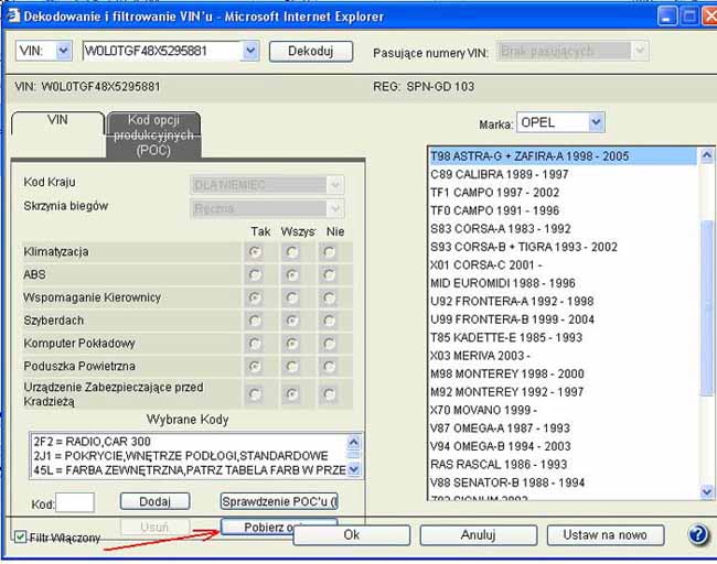

hmm a to co w EPC się dekoduje nie wystarcza?
po przyciśnięciu przycisku zaznaczonego czerwoną strzałką pobiera opisy
