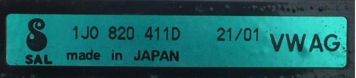

Kup zamiennik tej samej firmy co orginał zlosnik.gif.
> Kup zamiennik tej samej firmy co orginał .
A gdzie dostać takie coś ?
