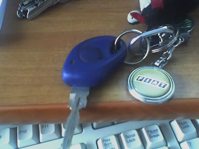

napewno sa takie piloty bo ja mam

Całkiem fajny i praktyczny .
Sterujesz nim centralnym czy też ma dodatkowy boczny przycisk do alarmu ?
> alarmu ?
przycisk jest do alarmu i centralnego, czyli wciskam auto sie zamyka alarm sie wlacza
