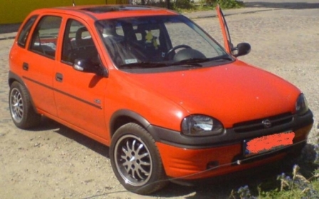

Opel Corsa B i opony 195/50/15 ?
jaką felgę do tego dobrać żeby nie było problemów z obcieraniem ? (ET i szerokość)
przykłady mile widziane

Też jestem na etapie szukania felg do Corsy. Żeby nie wystawało przy feldze 15x7 ET powinno być w granicach 42-49. Przez co na prawdę trudno znaleźć coś fajnego.

wejdzie bez problemu tu 195/50R15J7 et zdaje sie 35 albo 32 niepamietam juz

>195/50 R15 et 35 tylne nadkola podpiłowane gumy na sprężynach.

et nie mniejsze niż 38 i chyba 6,5 cala

akurat mam własnie upatrzone 7j i et42 no i właśnie jade opony kupić
o przód się nie boje, bardziej mnie zastanawia czy z tyłu jak wsiądą 2 osoby to nie będzie obcierać ?
dodam że zawias seria, buda 5D

ale tu masz zawias pewnie -40mm
z tyłu jak siadły 2 osoby to ocierało o ranty ? czy ranty miałeś klepane ?

gwint supersporta byl zalozony zlosnik.gif ale siadlo mniejwiecej -40

pod obciazeniem sie tylko plastikowe nadkola lekko przytarly od wewnetrznej strony i tyle, przy 17 musialem wycinac nadkola pod plastikami bo tarlo ale to wina tego ze mialy 7.5cala szerokosci a nie 7
