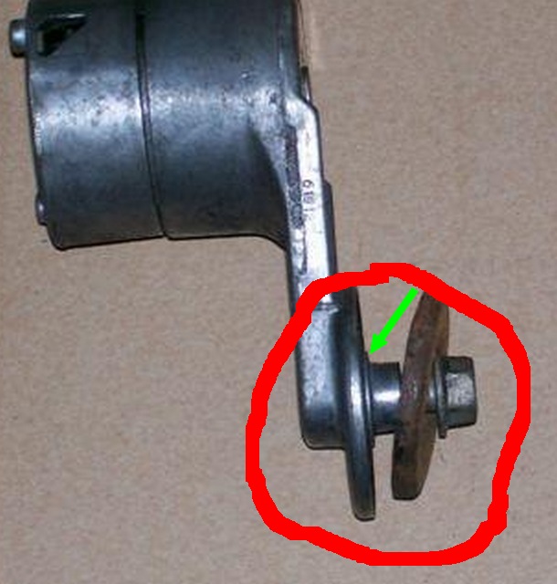

zobacz na foto
co prawda nie jest to zapewne taki sam napinacz jak u Ciebie
ważne jest żeby piasta łożyska oparła się czołem o podtoczenie
wskazane zieloną strzałką
śruba poprzez podkładkę (miseczkę) dociska łożysko do tegoż podtoczenia... wink.gif
dzięki Ejhab! Mniej więcej podobnie to wyglądało, ale obrzeża (kołnierz wokół tego podtoczenia jest spiłowany, bo tam przycierało). Pewnie świadczy to o przekrzywieniu rolki, choć samo miejsce docisku z łożyskiem wydaje sie byc ok.
> przycierało
nie rokuje to najlepiej dla całego napinacza bo w tym miejscu
nie powinno nic trzeć...
