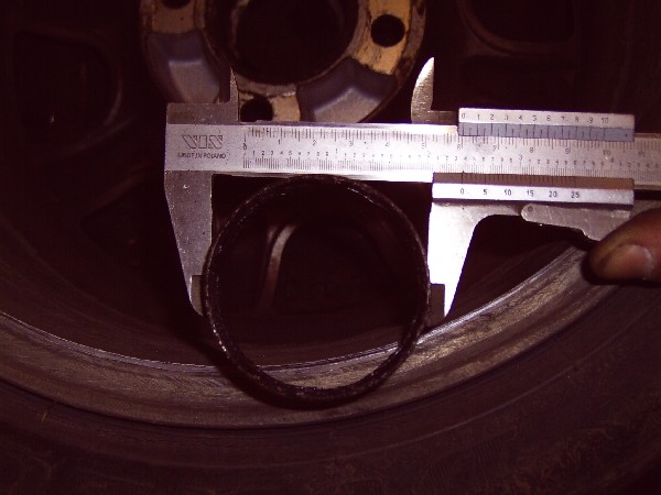

naprawiłem suwmiarkę, mam dystans od tych felgi wychodzi, że ma 63.95 a jak przypasowywałem go kiedyś to jeszcze miał luz więc sam nie wiem frown.gif nie mam możliwości sprawdzenia na feldze bo poszły zołzy do odnowienia cool.gif
Nie możliwe, za dużo coś wyszło, wątpie żeby je ktoś roztaczał pod tak nietypowy rozmiar confused.gif
Edit: faktycznie zlosnik.gif dobrą tą suwmiarkę masz? na bank te dystanse jeździły na tych felach?
> wiem nie mam możliwości sprawdzenia na feldze bo poszły zołzy
> do odnowienia

dostałem je z tymi felgami, suwmiarka dzała, mierzyłem co innego i żona potwierdza, że się zgadza grinser006.gif
od wewnątrz jest 60.1 kurde ktoś dłubał przy tych felgach :/

właśnie dzwoniłem do lakiernika który będzie malował moje felgi, 3 dystanse mocno się trzymają za nic nie da się ich wyjąć, jeden odpadł ten co na foto, i ma lekki luz, może coś ok 1mm na boki może trochę mniej.Wygląda na to, że felgi były przetaczane. Zastosuje do tego więc tylko dystanse na przód 5mm w połączeniu z tymi co mam powinno wystarczyć. Orientujecie się jakie pływaki (tzn długość) kupić do takiego zestawu na dystansie 7.90mm tył i przód 12.9m. Teraz obawiam się, że z tyłu będzie mi już wystawać, a chciałem uniknąć dłubania tylnich nadkoli.
Najprawdopodobniej na to wychodzi, że dłubane były, tylko po co na taki dziwny wymiar
tylko po co na
> taki dziwny wymiar
też się zastanawiam, na tył zostawię dystans taki jaki jest, ale teraz pytanie, czy dopasuje pierścień do tego dystansu skoro nie ma on stożka i na całej jego szerokości średnica jest taka sama? Czy stosując śruby pływające lepiej dokupić na przód dystans 4x98 czy 4x100? Mnie się wydaje, ze nie ma znaczenia, ale już się zakręciłem.

Moje jednak mają więcej jaki debil je przetaczał,więc na przód do tego dystansu który mam (ok 8mm) dolożę jeszcze jeden 5mm i będzie dobrze.
> do odnowienia
No i zmierzyłem te tuleje i wyszło 60.05 (tuleja wchodzi pasownie na felgę)
Jeśli maż więcej to na pewno ktoś w nich dłubał
