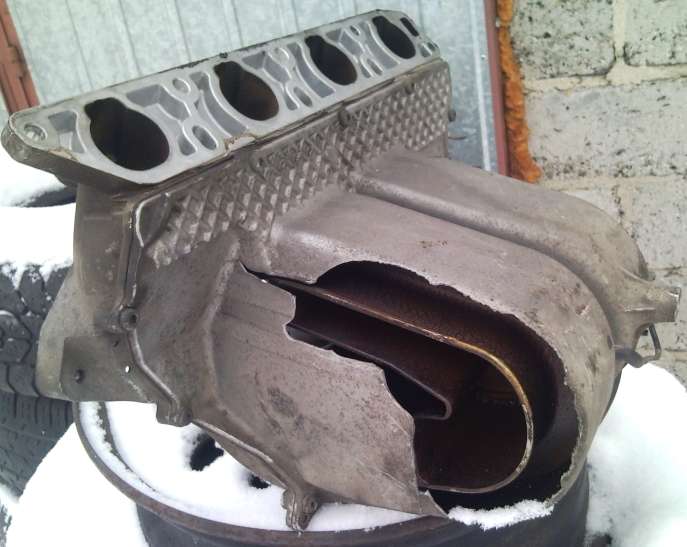

Problem chyba rozwiązany i nie uwierzycie ale wyrwało dziurę w kolektorze ssącym jak drzwi od stodoły yikes.gif
Podejrzewam, że to zasługa klapki antystrzałowej, nie poszło w dolot to sobie znalazło najsłabsze ogniwo na kolektorze. Zachciało się właścicielowi oszczędzać na instalacji gazowej to teraz się przekona (przepływka uwalona, czujnik wałka też dawał błędy no i kolektor - ciekawe czy coś jeszcze nie poszło).
Czyli jednak powstała nieszczelność wink.gif.
Masz możliwość wrzucenia tu fotki tego uszkodzenia?

Wcale sie nie dziwie dezintegracji kolektora dolotowego po strzale. Pomimo ze jest wykonany z aluminium, to grubosc scianek jest naprawde niewielka i nie ma prawa wytrzymac mocniejszej eksplozji. I pisac tyle razy, ze do takich silnikow tylko sekwencja...Ech.

Zrobiłem fotę, wrzucę tylko zostawiłem telefon w samochodzie. Praktycznie cały bok kolektora wyrwało.
Ja tam z x18xe do czynienia nie miałem a silnika wcale nie było słychać tylko mega głośne detonacje wink.gif
Fotka w załączniku.
