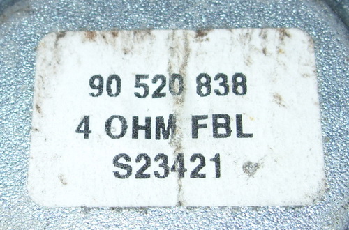

Wszedłem w posiadanie drogą dostania w prezencie na szrocie trzech kompletów głośników. Jedne z nich są "do astry z tyłu". Głośniki wyglądają tak jak na zdjęciu poniżej. Pytanie jest następujące: czy "z tyłu" oznacza za kanapą, obok półki w hatchbaku, czy w tylnych drzwiach? Do mnie nie pasują obok półki, są za duże. Wyglądają identycznie jak głośniki z poliftowych przednich drzwi (nawet jest identyczny napis "TOP" co sugeruje, że montowane są w pozycji pionowej) tyle że mają mniejszą średnicę. Może ktoś powiedzieć/sprawdzić w EPC od czego to głośniki?
Druga sprawa smile.gif Pozostałe dwa komplety to głośniki z przednich drzwi. Jeden komplet wygląda identycznie jak ten na zdjęciu (kopułka w środku, górne zawieszenie membrany wygląda "gumowo" wink.gif ) tyle że większy.
Drugi komplet jest nieco inny. Rozmiar ten sam, ale zamiast kopułki w środku jest "tubka" oraz górne zawieszenie jest bardziej "piankowe". Ten komplet pasuje do moich drzwi. Drugi komplet ma "głębsze" magnesy więc nie da się zamontować - przeszkadza prowadnica szybi i oczywiście szyba nie otwiera się do końca. Dystans nie pomoże, bo wtedy nie da się założyć tapicerki.
Czy dobrze rozumiem, że ten komplet jest z Astry poliftowej? Czyli poliftowe drzwi mają inną konstrukcję?
Te głośniki na zdjęciu na pewno nie będą pasowały do boczków tylnej półki hatchbacka. Tam głośniki są montowane od frontu głośnika o średnicy ~13cm - montowane czterema wkrętami. A te ze zdjęcia są montowane od tyłu do powierzchni, czyli tak jak w drzwiach przednich. Są tam głośniki o średnicy ~16-16,5cm, te z tubką. Prawdopodobnie te ze zdjęcia będą w sedanie w boczkach tylnych drzwi o średnicy 13cm (ale nie miałem doświadczenia z sedanami). wink.gif Chociaż patrząc na allegro na boczki drzwi tylnych w sedanie nie widzę miejsc na głośnik. Chyba są jakoś montowane w półce z tyłu jak w htb.

Z tego co pamietam astra sedan F głośniki z tyłu ma w półce, w drzwiach nie ma miejsca ,
prawdopodobnie te głośniki są od astry G
A może: KLIK
Wychodzi na to, że faktycznie to są głośniki z Astry G (nie tylko), z tylnych drzwi - rysunek poglądowy w aukcji KLIK.
Sprzedawca pisze: "ORYGINALNY KOMPLET GŁOŚNIKÓW". Koło oryginalnych to nawet nie leżały wink.gif Zwykłe głośniki chamsko przykręcone do plastikowej wypraski podobnej do oryginalnej. Podobnej, bo oryginalna ma gniazdo stanowiące całość a nie na kablach. Chyba że mówiąc "oryginalne" ma na myśli to samo mówi się np. o ubraniu człowieka występującym w przepasce z trawy na balu absolwentów grinser006.gif
> W każdym razie nie są z F'ki htb
Tak, to na pewno.
Wiem, że te z akcji nie są oryginalne, bo magnatów Opel raczej nie kładł. smile.gif Chodziło mi o sam kształt no i tamten rysunek z miejscami montażu. Wychodzi na to, że już wszystko jasne w tym temacie. wink.gif
