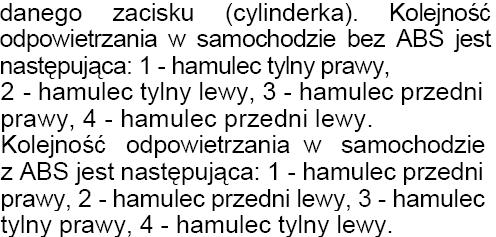

A ile razy tak mniej więcej trzeba to odpowietrzać? I jaka jaest kolejność kół oraz czy pompęabsu tez się odpowietrza?

> a źródło...?
