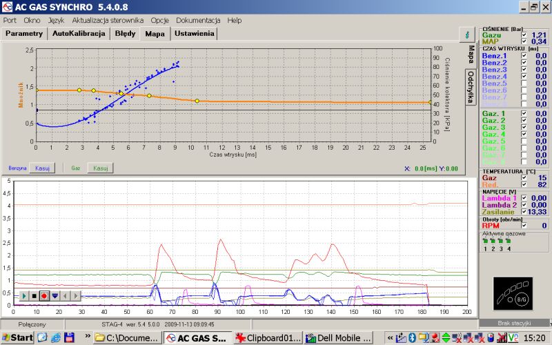

Tak sie zastanawiam-to chyba nie jest normalne, ze po ostrej jezdźie sonda pokazuje 0.02-0.04mV I tak az do nastepnego dnia-kiedy silnik ostygnie calkowicie? chyba wymiana nieuniknona
Przebieg sondy na jalowym wyglada tak (ta rózowa linia co dla wartósci 150 jest wybrzuszona a potem plaska- pokrywająca sie z osią x):
(od wartości 180 silnik wyłączony, 2 llinia od góry dla wartości 90 to obroty)
Tylko w czasie jazdy widze cos co przypomina sinusoide - to normalne?

jeżeli połączenie elektryczne ze sterownikiem nie ma wad to sonda kaputt...

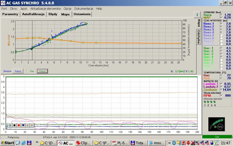

Dzis bylem wymienić sonde. Nowa ma na jałowym prawidłowy zmienny przebieg (falująca różowa linia):
Pad starej byl dziwny- 1.5 tygodnia temu całkiem zamilkła na 1 dzien i wywaliła checka. Potem nagle przyszła do siebie i działała OK. A w sobote padła ale nie do końca - nie działała na jałowym a tylko czasem podczas jazdy. Na jałowym wyczuwalne były też cykliczne lekkie drgania silnika (tak co 10 s). Spalanie nie było jakieś tragiczne ani żadnego dymu.
