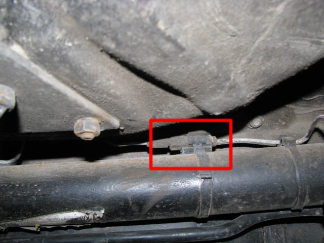

jeżeli korektor siły hamowania jest zablokowany (przyrdzewiały) w pozycji otwarty na maxa to tak będzie, ja miałem taką sytuację jak mówisz że auto mi ściągało bardziej na prawo, na rolkach w stacji diagnostycznej tylne prawe hamowało z siła 2-razy większa niż lewe, wymieniłem korektor i problem zniknął.
a to wygląda TAK i umiejscowione jest na belce tylnej z lewej jak i z prawej strony dla każdego z kół.
Hmm. Do tej pory sądziłem, że takie korektory posiadają tylko MkI z ABS'em hmm.gif
Akurat w swoim wymieniałem oba korektory, bo rdza była na nich niemożliwa. Tylko w mojej wersji (ABS) dodatkowo jest jeszcze wysięgnik zblokowany z samoregulatorem.
Teraz pytanie - faktycznie wszystkie MkI mają takie jak pokazałeś samoregulatory? To wstyd żebym po tylu latach z MkI musiał jeszcze o nim wiedzę uzupełniać blush.gif
nie wszystkie, niektóre mają samoregulatory, a właściwie ograniczniki w kształcie cylindrów, po jednym na stronę
a czy to się jakoś reguluje??

sprawdziłem dziś i mam właśnie taki, po prawej i po lewej stronie. czy da sie to jakoś regulowac????? bo widze ze jeden przewód wchodzi drugi wychodzi i jest jeszcze jakaś zaślepka gumowa. dodam że mam obniżane zawieszenie
i na jakiej zasadzie on działa?? grawitacja?? bo nie ma żadnych sprężynek podczepionych

Za gumową uszczelką jest tłoczek. Wychylenie tłoczka reguluje przepływ płynu.
W moim przypadku (zaznaczam - w ABS - bo jak widzę system bez ABS pozbawiony jest dodatkowego ramienia działającego na tłoczek -jest to pewnie w inny sposób rozwiązane) jest jeszcze spreżyna, ramię działające na tłoczek i wysięgnik ustalający na stałe naciąg sprężyny.
Wysięgnik jest zamocowany na tylnej belce na stałe (ale podlega regulacji), w zależności od obciążenia na tylnej belce, sprężyna mocniej lub słabiej naciąga ramię działające na tłoczek.
U mnie sprężyna zwyczajnie zgniła i sobie pękła. Do tego w samoregulatorze było tyle rdzy, że po jego demontażu nie było możliwości założenia go. Stad jedno z tylnych kół hamowało mocniej od drugiego i na nic pozostałe czary wyprawiane przy hamulcach.
