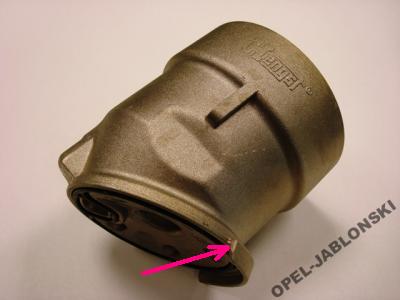

problem się zrobił... mianowicie uszkodzona obudowa filtra oleju w X18XE1
dla niezorientowanych: filtr w tym silniku występuje jako wkład, a obudowa jest przykręcana do bloku
tak to wygląda (foto zapożyczone):
proszę o pomoc kogoś z EPC, zrzut ekranu i numery obudowy by się przydały (również uszczelek)
sprawa pilna, bo auto unieruchomione...
pozdrawiam!

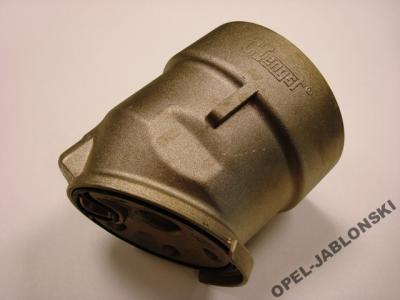

> Trochę głębiej sięgnąć w zasoby Allegro i mamy
zawstydziłeś mnie ;-)
na chwilę siadłem do kompa i niedokładnie przeszukałem allegro
wg dealerlocatora w ASO dam za niego 127zł :-)
dzięki!

> Tak tylko jak się ruszyła i cieknie, to na 99.99% pękła przy nadlewie
> ustalającym. Taka uroda.

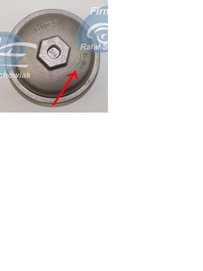

tym razem poproszę o pomoc TIS-owców
chodzi o prawidłowe momenty dokręcenia, zarówno obudowy jak i dekla
z góry dziękuję :-)
pozdrawiam!
> Na deklu jest informacja, tylko żaden mechanik tego nie widzi.
> 15Nm- załącznik
dzięki :-)
> 15Nm- załącznik
a pokaż mi ilu mechaników ma na stanie dynamometr z takim mały zakresem rotfl.gif
