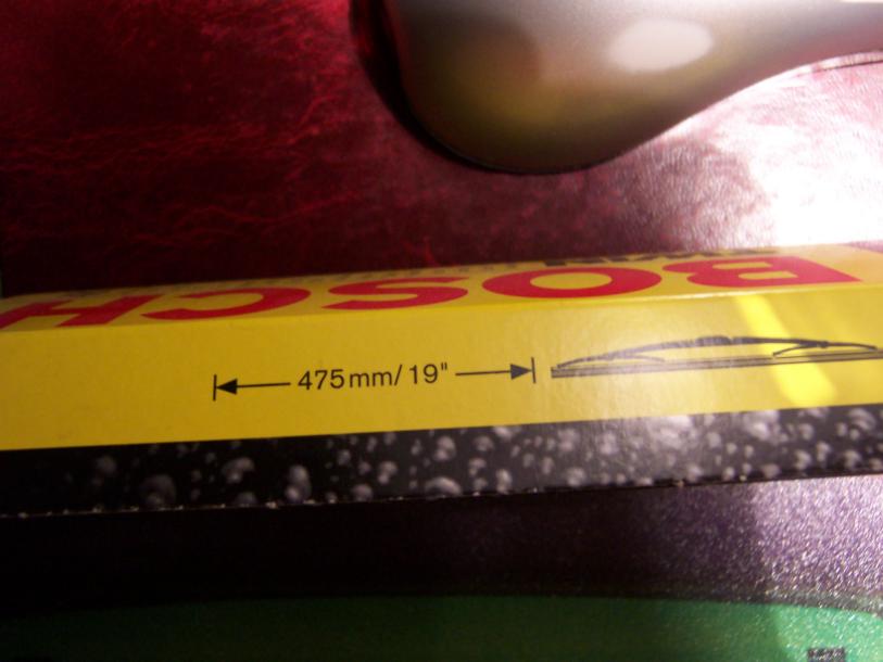

Sprawdziłem na pudełku. Dokładnie to ta wycieraczka ma 475 mm chociaż dużymi literami pisało 480, ale to może jest symbol wycieraczki.
Pasuje idealnie, przy uszczelce jest jeszcze ok. 5 mm luzu.
Te Bosch'e które mam zamontowane mają symbol 481
Tu jest pudełko
a tu wymiar
I naprawde pasuje idealnie

Bo wycierak do Uno powinien miec wlasnie 475mm... zlosnik.gif Kupilem dedykowana do Uno wycieraczke firmowana przez Norauto i ma ona wlasnie 475mm i nic na uszczelke nie wylazi... ok.gif
