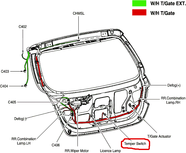

W lacettim, mam problem z pomiarem temperatury- termometr mi zawyża o około 3-4 C, ten tematy był już poruszony, ale nie znalazłem informacji gdzie znajduję się czujnik temperatury. Czy moglibyście mi podrzucić informację jak mogę go zlokalizować? Pozdrawiam C
> z serwisówki:
mam problemy z wyobraźnią - czy ktoś może pokazać gdzie znajduje się ten czujnik na rzeczywistym foto lub opisać ten rysunek?
