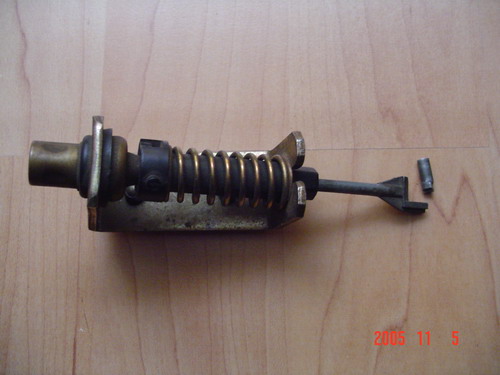

Termostat powietrza padł
Dziś grzebnąłem sobie troszkę w Uniaczku a tu sciana.gif problem zdjęcie w załączniku. Pogrzebałem trochę w archiwum FIATA UNO i żadnego złotego środka nie znalazłem. beksa.gif Jak ma ktoś na to jakąś receptę to czekam na rady. blagam.gif
Zamknalem ta klapka cieple powietrze i jush (teraz lepiej sie zbiera grinser006.gif)
Dzięki za pomoc pad.gif Tobie, za pomysł racjonalizatorski pad.gif Kris 74i pad.gif i Klikacz 2 z foto Skrot. Wyjaśniliście mi to bardzo łopatologicznie i teraz już Wiem jak sobie z tym problemem poradzić. Dzięki. trophy.gif

Zdjecie z zalacznika identyczne, jak moje... zlosnik.gif Widac jest to przypadlosc tego rozwiazania, ze sie ten trzpien odlamuje wszystkim w tym samym miejscu... sick.gif Sie konstruktorzy z Fiata w tym przypadku nie popisali... no.gif Teraz mam porzadny trzpienik produkcji Krisa74 i wszystko bangla elegancko... waytogo.gif
