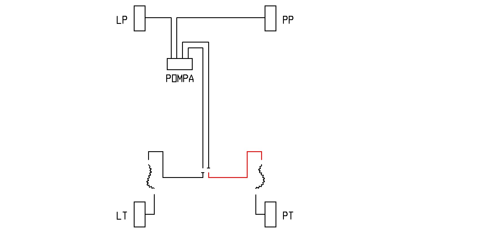

Moze ktos z Kolegow wie jakiej dlugosci powinien byc przewód hamulcowy (prawy tył) zaznaczony na schemaciku kolorem czerwonym.
Brava jest z ABS i bez regulatora sily hamowania na tylnej belce.

Wymienilem ten do lewego kola, bo juz był pordzewialy. Dlugosc (80cm) i kształt dobralem po wyjeciu starego. Do prawego kola jest troche gorsza sytuacja bo przewod idzie po belce, nad zbiornikiem paliwa i dlatego chcialem sie zaopatrzyc w nowy odpowiedniej dlugosci przed przystapieniem do roboty. Jakby sie mialo okazać, że jest jakis nietypowy i trzeba czekac aż dorobią to auto uziemione. Pewnie 1 dzień ale zawsze to dyskomfort.
Ciekaw jestem co to za katalog. Eper nie podaje długosci. Musze więc popytac w sklepach.

Jedź do warsztatu, który na miejscu dorabia. Do mnie przyjeżdża klient na wymianę takiego przewodu, to operacja nie trwa dłużej niż godzinę z odpowietrzeniem hamulców.
