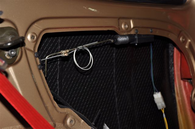

Dokładasz centralkę dodatkową sterowania CZamkiem zakupioną np na allegro.... w środku masz dokładny opis: w sumie krok po kroku... sam tera to kminie i nie widzę problemów -, +, oraz sterowanie np z kostki łączącej drzwi kierowcy, dodatkowo podłanczam otwieranie tylnej klapy z pilota poprzez zastosowanie siłownika (6 kg, bo 3 kg nie chciało uciągnąć) .... powiem szczerze, że nie ma źle a prace chyba jutro zakończę to postaram się dać znać....
ach i jeszcze przy otwieraniu możesz kierunki podłączyć albo syrenę co by adekwatnie mignęły lub syrena dźwięk wydała przy zamykaniu/otwieraniu...
EDIT 20.02.2010
U mnie sprawa wygląda nieco łatwiej bo nie musze się za dużo gimnastykować zeby do kabelków się dostać,
a tu mam zamontowany siłownik z tylnej klapy.... mnie się nie udało go zmiesić za lampami... a tu mam łatwy dostęp w razie wielkiego W

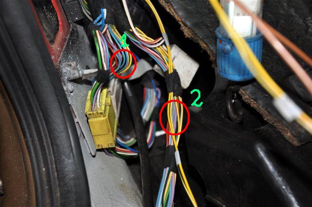

Słuchajcie, gdzie podłączyć mrugnięcie kierunków ???? w instrukcji pisze że do instalacji biegnącej przy progu, ale dla mnie to w obu punktach które zaznaczyłem są kabelki: jasno niebieski i niebiesko-czarny odpowiedzialne za kierunkowskazy
więc w którym miejscu się wpiąć 1 lub 2 ???
z góry dzięki za podpowiedź....
pomoże ktoś???

z instrukcji sam naprawiam wynika że są to piny 1 i 2 w kostce z jednej strony kostki są kable koloru błękitnego i zielonego a z drugiej strony kostki błękitny oraz błękitno-czarny

jak nadal masz problem z tymi kabelkami to weź miernik włącz kierunkowskaz i sprawdź czy pojawia sie na nim napięcie grinser006.gif
OK... tak bym zrobił w ostateczności...
ale po to jest to nasze forum zapaleńców, że po prostu liczyłem na to, że ktos szybko mi w sobotę krzyknie: TAK.... AZI bierz podepnij się pod tą instalkę nr 2 lub określi że jednak 1 zgodnie z moim technicznym smile.gif rysunkiem...
Dziś po prostu wiem od rana, że musze sam sobie z tym poradzić....

przecież ci napisałem ze musisz sie wpiąć w dwa kable i jakie maja kolory z obu stron kostki cool.gif
spoko spoko.... już mam wydrukowane i sprawdze przy następnym pójściu do garage....
A więc sprawa załatwiona....
Prąd do sygnału kierunków wziąłem z tej białej kostki (patrząc od góry) niedaleko mojej pięknie narysowanej Jedynki na zdjęciu powyżej... kabelki: błękitny i błękitny-czarny... jeden odpowiada za prawą stronę a drugi adekwatnie za lewą.....

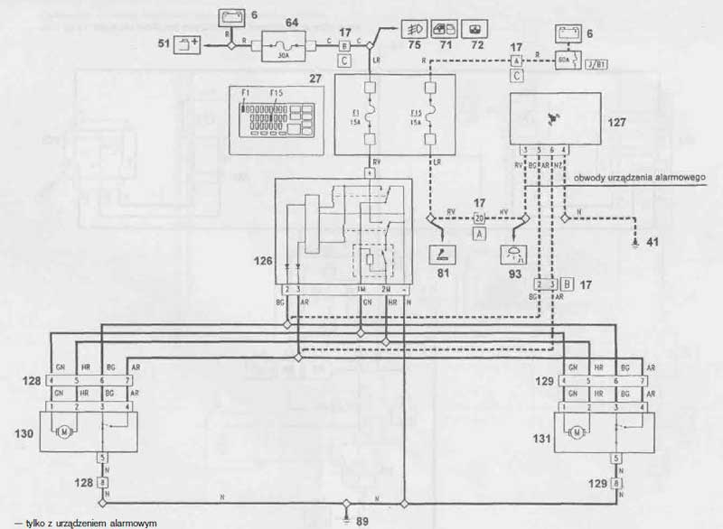

w seicento sterowanie centralnym zamkiem jest "plusem" czy "minusem" ??
ma ktoś schematy do seja (1.1, '98r) ??
minusem, tylko fordy maja plusem
schemat
