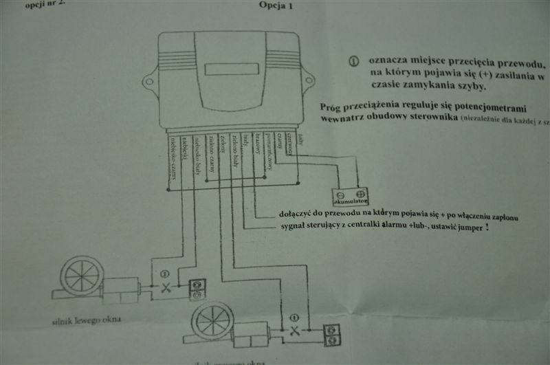

Potrzebuje szybkiej pomocy, zanim bateria w lampciu padnie.... rozłożyłem ręce nad podłączeniem domykacza szyb....
dla wtajemniczonych gdzie dokładnie podłączyć dwa kabelki podające napięcie do zakmknięcia... wiem że do kablelka odpowiadającego za zamknięcie szyb czyli jest to grubszy biało-czerwony... tylko w którym miejscu przy białej kostce przy progu kierowcy (Lewa strona) czy bardziej przy silniku...
czy kabeli te z centralki domykania (idą dwa na jeden obwód zamykania szyby) mogą być spięte razem czy oddzielić je od siebie....???

1. na schemacie nie ma oznaczenia przewodu bialo-czerwonego
2. jesli mowisz o przewodzie niebieskim i bialo-niebieskim, to co to znaczy "czy moga isc razem"? masz przeciac jedna z zyl idacych do silnika podnoszenia szyby i niebieski podlaczyc do jednego odcietego konca, a niebieski-bialy do drugiego konca.
na tym schemacie nie ma... oczywiście że nie ma.... biało-czerwony w SC odpowiada za podanie prądu do zamknięcia szyby na włączonej stacyjce... kabelki niebieski i niebiesko-biały podpiąć należy własnie do niego......
kurde psychic oświeciłeś mnie..... nie zrozumiałem rysunku.... przeca ten biało-czerowny trza przeciąć i podłączyć z jednej str. niebieski a z drugiej nieb-biały....
jutro sprawdzę i się odezwę jak zadziała oczywiście.....
thx

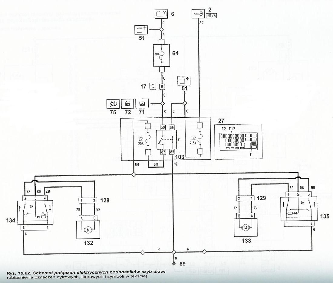

tu schemat

silniki podnoszenia i opuszczania szyb dzialaja tak, ze jak nie wciskasz przycisku, to na obu przewodach przycisk podaje mase pojazdu czyli tzw. minus. mozesz to sprawdzic miernikiem, bo w cc tak mam, wiec w sc bedzie tak samo. jak wciskasz przycisk w pozycje "zamykaj szybe", to na jednym z przewodow pojawia sie plus 12V, a na drugim nadal jest minus. jesli wciskasz przycisk w pozycje "otwieraj szybe", to na drugim przewodzie pojawia sie +12V, a na pierwszym jest caly czas minus.
zgaduje, ze ten domykacz musisz wpiac sie w ten przewod, gdzie pojawia sie plus przy podnoszeniu i wtedy w stanie normalnym stycznik w centralce domykania podaje to co Ty podasz przyciskiem od podnoszenia/opuszczania szyby. czyli albo plus albo minus (odpowiednio +12V lub 0V). jesli ma zadzialac domykacz, to on podaje plusa na przewod niebieski (i zielony, bo domyka obie szyby).
> domyka obie szyby).
dzięki za zobrazowanie tematu... domyślam się że tak jest.... wpiołem się właśnie w miejsce gdzie jest otwarcie szyb po plusie L i P szyby... rozciąłem kabel jak pisałeś wcześniej... ale wszystko zaczeło się ebac.... wg mnie wszystko dobrze podłączyłem i tera tak:

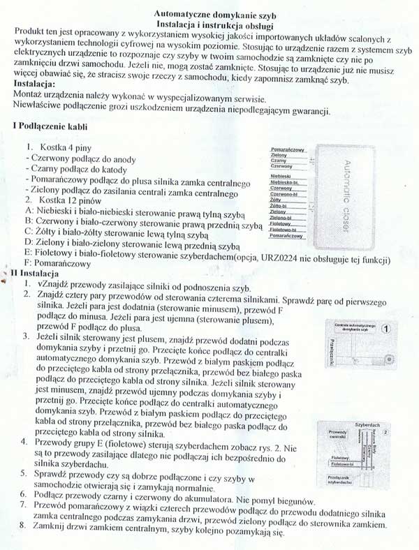

a gdzie podlaczyles przewody bialy i brazowy z centralki domykacza? sygnal wyzwalajacy w centralkach pilotow centralnego zamka zwykle sa sterowane minusem. czyli pojawia sie na tym przewodzie masa (minus, 0V). jesli podlaczysz tam plusa,to moga sie dziac takie cuda jak opisujesz. inna sprawa, ze na kartce, ktora wrzuyciles na poczatku jest napisane, ze trzeba wybrac rodzaj sygnalu + czy - na zworce w srodku centralki. robiles to? czy podlaczasz i liczysz, ze zadziala?

Biały czyli "sygnał" poleciał od impulsu zamykania drzwi czyli do niebiesko-czerwonego na schemacie....
Brązowy wziąłem z plusa zapalniczki ona jest po kluczyku
