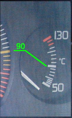

wszystko zależy od tego, jakie masz zegary: w jednych jest zakres 60-100-140 a w innych 50-90-130. podane temperatury tyczą się właśnie grubych kresek na wskaźniku.
jeśli masz takie zegary, jak na poniższym obrazku, to dwie kreski na lewo od tej grubej to jest 90*C, więc temperatura prawidłowa.
ja z takimi zegarami przy uwalonym (stale otwartym) termostacie z ledwością osiągałem 70*.
jeśli zaś masz takie zegary,
to faktycznie dwie kreski przed grubą wskazywać może na niedomagania termostatu.
ale: koszt niewielki, satysfakcja z samodzielnie przeprowadzonej naprawy bezcenna, nowy płyn chłodzący też się przyda w silniku hehe.gif a i sam termostat też nie jest wieczny, chociaż koledzy już niejednokrotnie pisali, że NOWY nie oznacza na 100% SPRAWNY, ale taki urok zamienników...made in PRC

mam tak jak na pierwszym zdjęciu czyli 100 stopni na środku i wskazówka trzyma się 1 do 2 kresek przed pionem. A powiedzcie mi inaczej ile Wy musicie przejechać swoimi autkami żeby go nagrzać na full bo ja tak ok. 8-10 km.
