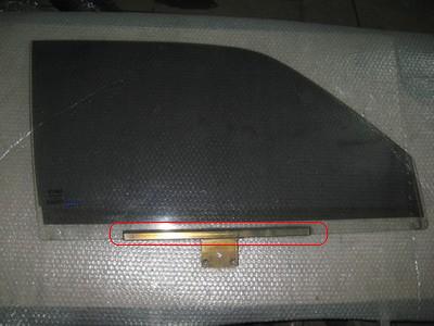

chodzi Ci o tą część zaznaczoną na czerwono?
yeah
