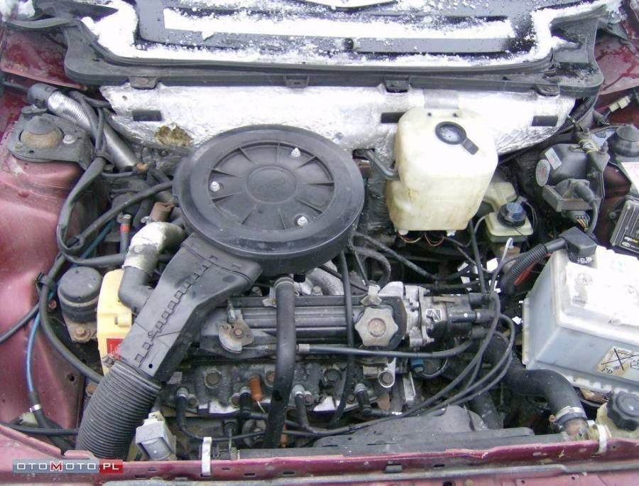

Nieee 270751858-jezyk.gif 1.1 SOHC wygląda identycznie jak 1.5 (i jak 1.3, ale te były tylko w Mk1). Generalnie można poznać łatwo po deklu wałka rozrządu, puszce filtra, rozmieszczeniu osprzętu itp.
O tu masz obrazek 1.5:
1.1 będzie bardzo podobny i od niego skrzynia prawdopodobnie powinna pasować, choć to bardzo mało prawdopodobne, że to SOHC, raczej to będzie FIRE, bo w Mk2 baaardzo rzadko bywały te starsze silniki 1.1...

a no tak, to tamten silnik ma świece z drugiej strony. Czyli nie podejdzie.
