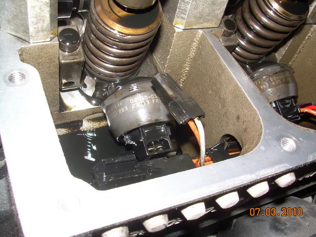

tak sa pod deklem, cyl1 liczy sie od strony rozrzadu, na poczatek mozesz je wyciagnac i przepatrzec, a pozniej podociskac jak nalezy. Mysle ze z uszczelką powinno byc ok. Rownomiernie dokrecaj dekiel od wew. śrub do zew.
uważaj ze zdejmowaniem tych wtyczek, można bardzo łatwo wszystkie zepsuć. zresztą zdejmuje się je "sposobem" wink.gif
Dekiel zdjęty, zaskoczyło mnie to że wtyczki są zalane olejem yikes.gif tak ma być ?
Wtyczki odłączyłem, wytarłem z oleju, blaszki we wtyczkach lekko cienkim śrubokrętem docisnąłem i potraktowałem kontaktem. Miernikiem sprawdziłem czy nie ma nigdzie zwarcia z masą (wyczytałem to w sieci) nie było, następnie złożyłem do kupki i odpaliłem silnik. Zobaczymy jutro czy pomogło jak pojadę do pracy.
