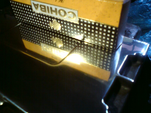

Zaraz pojde cykne foto jakim badziewiem mozna uzyskach fajne efekty
Niech nikt nie mysli ze po kilku minutach bedzie lustro. Dla jednych efekt blasku jest wystarczajacy i nazywaja to polerka co w rzeczywistosci jest mleczne i z lustrem ma niewiele wspolnego. Drugi poler nazywa jak powierzchnia jest idealna bez mlecznej poswiaty.
http://img693.imageshack.us/gal.php?g=p1010004o.jpg
