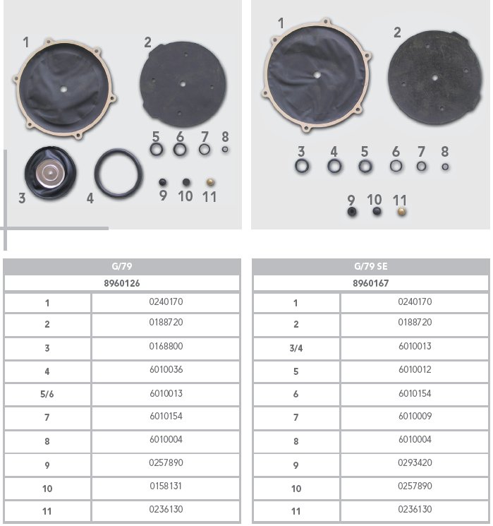

Mam mozliwość zakupu zestawu regeneracyjnego oryginalnego od G79 w okazyjnej cenie to jest chyba wersja Aspirato czy poza grzybkami podpasi? membrany wyglądają podobnie, myślę, że nie będzie jakiegoś grzybka bo są dwa a nie trzy. Te oringi wyglądają jak zwykłe uszczelki gumowe więc podejrzewam, że można kupić na sztuki.
Co do samej membrany to się nie wypowiem czy podejdzie, a co do oringów to bez problemów dobierzesz jakieś w sklepie z jakimiś uszczelniaczami. wink.gif
> podpasi?
Zestawy do G79 i G79SE są różne. Być może pasuje membrana II stopnia i jakies o-ringi ale już na pierwszy rzut oka widać różnice pomiędzy nimi.
Nie jest tak źle, będzie tylko brakowac paru oringów.
membrany są takie same, zabraknie grzybka na trzpień elektrozaworu(jeśli nie masz to nie zdejmuj bo się rozsypie, jak jest stary to będzie przepuszczał gaz, w grzybku jest mosiężna płytka-nie zgub jeśli byś wymieniał), uważaj przy wymianie mosiężnego grzybka-zabezpieczony jest seegerem i malutką sprężynką która potrafi "uciec" a ciężko ją znaleźć. Z oringami sobie poradzisz, można kupić.
