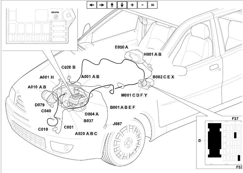

Panowie czy ktos mógłby mi wskazać dosłownie "paluchem" gdzie są przykręcone/przytroczone/przylutowane etc. przewody masowe w samochodzie włoskiej konstrukcji - Punto II z roku 2003? musze to sprawdzić, bowiem jak juz pisałem auto gaśnie mi na wolnych tak jakby ktos stacyjke wyłączył. i nie moge znaleźć o co mu biega. sprawdziłem juz nawet centralke wtrysku w firmie z Redy i dupa. centralka jest ok. a auto i tak gaśnie. prosze o pomoc. musze sprawdzic po kolei całą elektrykę.
> Elementy zaczynajace sie na C to punkty mocowania "masy" w aucie.

C010 - pod donica akumulatora
C020 - prawa strona w kabinie przy nogach pasazera (przed drzwiami)
C001 - masa przykrecona do pierwszej sruby silownika hydraulicznego - od sprzegla na skrzyni biegow
C040 - masa z tylu silnika w okolicach rozrusznika.

Do compa przykręcany jest przewód masowy. Oczyść jego połączenie. U mnie zaśniedziały styk powodował niecodzienne zachowania w pracy silnika a w końcowym efekcie niemożność jego odpalenia. Serwis sugerował wymianę kompa lecz po oczyszczeniu i zabezpieczeniu tego połączenia silnik zaczął pracować wzorowo.

Jak wyżej pisałem. Masa centralki silnika jest przykręcona do przepustnicy.
