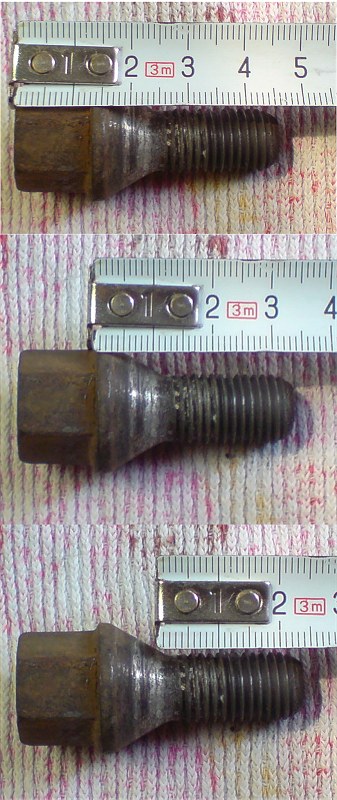

Śruby do felg - edit - zdjęcie wstawiłem
Powiedzcie mi, bracia astromaniacy zlosnik.gif czy śruby od takich alu 16" nadadzą się do felg stalowych ? hmm.gif

> Luknij jeszcze raz na mój pierwszy post - wstawiłem fotkę
grinser006.gif Mogę wykręcić jedną śrubkę i zmierzyć długość a Ty porównasz sobie do swoich hmm.gif
> do swoich

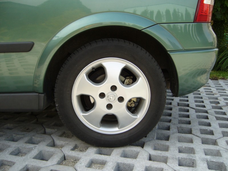

> nooo, ładny felunek
> a'la OPC...
2.2 DTI Szport. zlosnik.gif Ciekawe połączenie... wink.gif EOT bo nas wywalą na IKGM. zlosnik.gif

- długość całej śruby 47mm
- ze stożkiem do końca gwintu 35mm
- od stożka do końca gwintu 25mm
