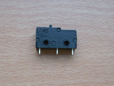

Kiedyś sąsiadowi poprawiałem zamek tylnych drzwi po fachmanach ze sklepu. Dał kasę za naprawę a i tak nie działał. Okazało się, że pierdoły nie umiały mikrostyka wymienić nawet. Poprawiłem po nich i zamek chodzi do tej pory.
Mikrostyk tego typu
Innej elektroniki w tym zamku nie widziałem. Nie pamiętam rocznika być może nowsze są bardziej skomplikowane
