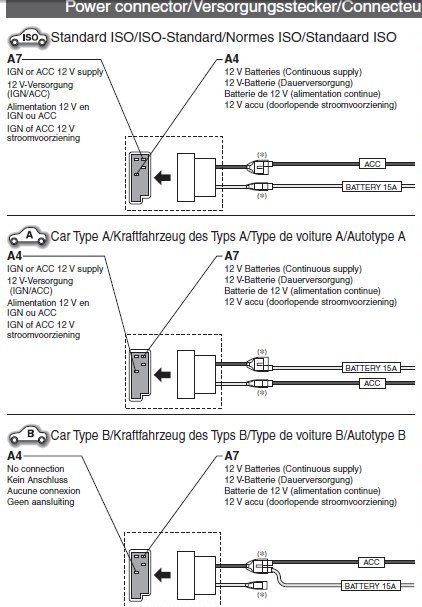

zmienilem fabryczne na panasonica -ale po wyjeciu kluczyka ze stacyjki i ponownym wlozeniu brak zapamietanych stacji wszystko trzeba ustawiac od nowa-w czym problem ,jest jakies inne podtrzymanie pamieci radia?

instrukcję do radia masz? ostatnia strona
jak bys mogl wyjasnic o co chodzi bylbym wdzieczny-kostki od fabrycznego nie zmienialem pasowały
z tego co pamiętam trzeba było zamienić miejscami 2 kabelki (chyba żółty i czerwony) i np. w moim pioneer'rze robiło się to na kablach od radia bo miał specjalne złączki do tego przystosowane....pisało o tym nawet w instrukcji radia (przynajmniej od pioneer deh-5000ub)
W oryginalnej wiązce przewodów radia na żółtym i czerwonym (najczęściej) powinny być złączki umożliwiające przepinanie przewodów.
Podłączasz wg jednego ze schematów i jest OK.
ja mam taki schemat-czyli co przepinam poprostu te kabelki i juz
>... przepinam poprostu te kabelki i juz
dokładnie:
albo tak:
albo tak:
albo tak:
rózne schematy do różnych typów instalacji w samochodach.
> przewodów.
dokładnie.
> dokładnie:
> albo tak:
> albo tak:
> albo tak:
podlaczenie trzecie-zrobione i dziala jak nalezy dzieki za pomoc
