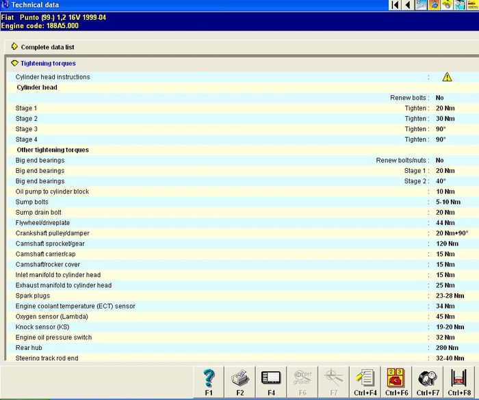

jak ty tu w głowie wszystkie momenty masz ... to w 1.2 16v
jaki jest moment do kół zębatych wałków i kółka od rozrządu ?? No i odrazu głowicy ;d
